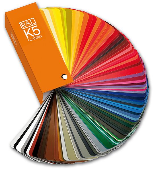

Ist auf dem Teil was du lackieren willst noch was von der Originalfarbe vorhanden? Dann leih dir in einem Autolackcenter oder Baumarkt eine Farbpalette und halt sie mal dran. Dann hast du zumindest schon mal 'ne Ral-Nummer und kannst dir die Farbe anmischen lassen.
Wenn's doch etwas genauer sein soll in einer guten Lackiererei ein Farbspektrometer ausleihen. Ermittelt die genaue Farbzusammensetzung.
