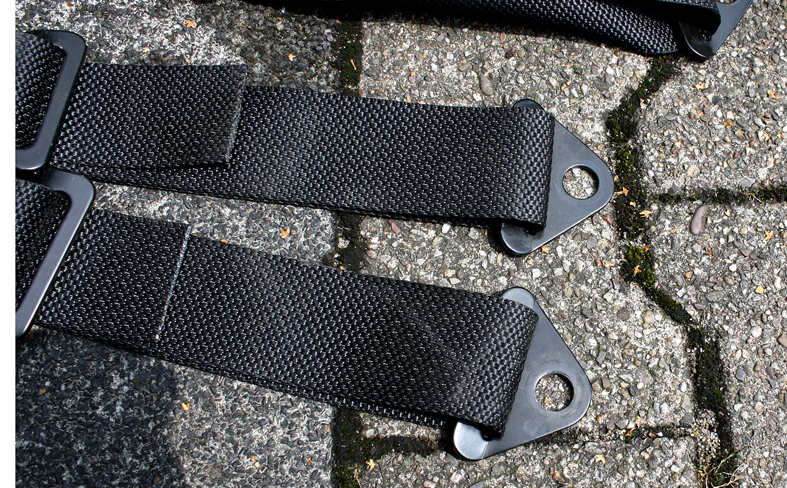

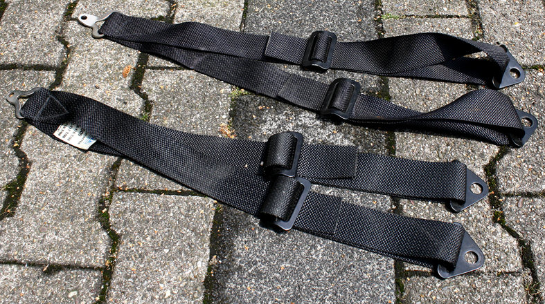

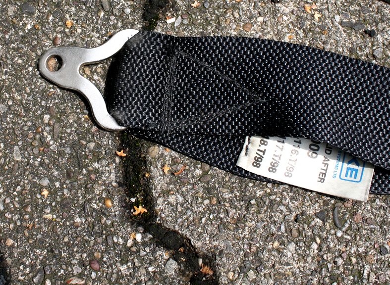

Wenn Du weißt, was Du für Vierpunktgurte hast, kannst du die im Motorsport-zubehör (ISA-Racing o.ä.) die passenden Gurte bestellen.
Ohne Angabe was drin ist, kann dir keiner weiterhelfen ...
sorry für die lange Reaktionszeit ... hab die nächste Caterhamfahrerin in der Familie willkommen heißen dürfen. Jetzt wirds langsam eng am Beifahrersitz (Frau + 3 Kids ...)
Die Gurte sehen brauchbar aus, wobei ich nochmals nachsehen muss, wo ich sie genau befestigen kann ...
