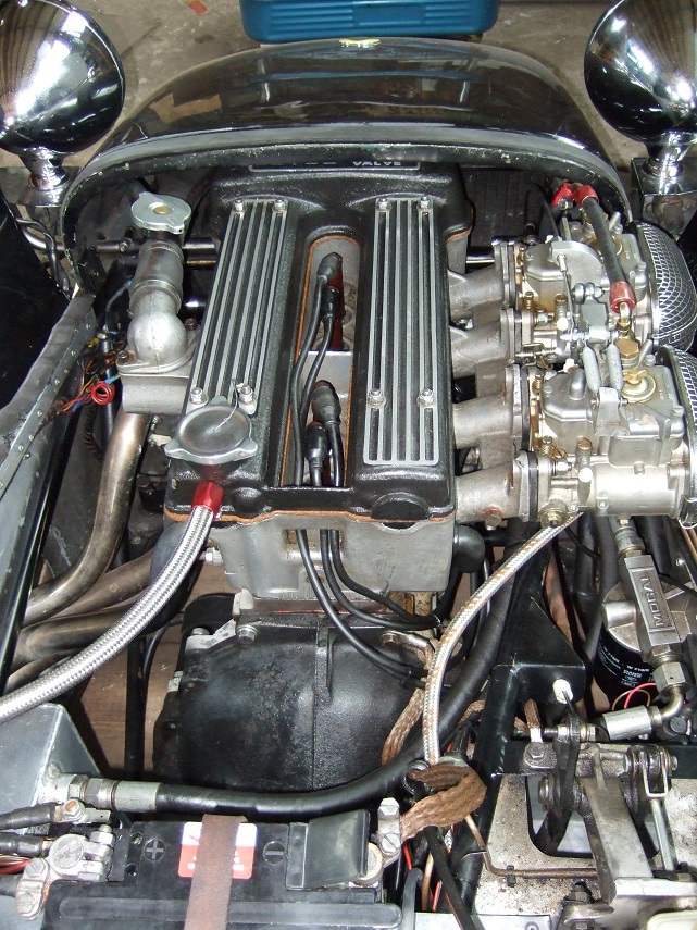

Warum hat Caterham Dellorto Vergaser beim TC verbaut, anstatt Weber Vergaser ???????????
Ludger Du sollst ja dein Auto behalten und nicht verkaufen, Ludger als Uraltcaterhamfahrer und TC - treter kannst Du uns die Frage beantworten.

Lotus Twin Cam wurden mit Weber od. Dellorto Vergaser im Caterham Seven verbaut. Lotus selbst hat auch TC Motoren mit Stromberg Vergaser bestückt.
Klar hat es Lotus Seven mit SU-Vergaser gegeben das waren jedoch Climax oder A-serie Motoren.

es soll wie schon geschrieben ein Caterham sein und kein Lotus, und ja Lotus hatte in verschiedenen Seven SU-vegaser verbaut, das waren der Climax und der BMC A-Serien Motor, siehe dazu das Bild von Uwe, lest bitte dazu das vorher Geschriebene das macht es einfacher.
der von Ludger ist ein Caterham TC, mit dem Griechen ist schon längst Kontakt auf genommen worden, evtl. kommt dieses Auto in Betracht, bei uns in der Kurpfalz noch ein 1978 Caterham TC zum Verkauf, Alu blank, rote Kotflügel das Manko hier sind die nicht originalen Räder.

Zunächst vorab: Vom Lotus Twin-Cam wurde insgesamt ca. 24 Varianten gebaut. Nicht leicht da den Überblick zu haben. Meine Aussagen beziehen sich hauptsächlich auf: "LOTUS Twin-Cam Engine" von Miles Wilkins.
Es wurden insgesamt 3 Vergasertypen verbaut:
1. Weber Doppelvergaser ab 1963
2. Stromberg Gleichdruckvergaser ab 1969
3. Dellorto Doppelvergaser ab 1971
Der Dellorto wurde also schon von Lotus verbaut.
Der Grund zunächst zu den Stromberg Vergaser zu wechseln waren die geänderten Abgasvorschriften, die mit den Weber-Vergasern nicht zu erreichen waren.
Der Wunsch danach wieder Doppelvergaser zu verwenden, kam von den Kunden und von den Autoverkäufern die behaupteten ohne Doppelvergaser würde der Twin-Cam "cissy" aussehen. (Cissy= Memme, Weichling, Jammerlappen). Doppelvergaser hätten das "macho image that everybody expected when the bonnet was liftet".
Technisch war der Stromberg Vergaser nicht unbedingt schlechter. Der Motor soll runder gelaufen sein und auch leistungsmäßig gabs keine Probleme. Einige der schnellsten Lotus Elan sollen mit Stromberg Vergasern ausgerüstet worden sein. Wie auch immer die Kaufleute setzten sich durch.
Da nur die Dellortos die Abgasnormen einhielten war der weitere Weg vorgezeichnet. Lotus belieferte Caterham zunächst bis 1976 direkt mit Twin-Cam Dellorto Motoren. Der Rest ist eine weitere Geschichte...
Auch mein Twin-Cam hatte orginal Dellorto Vergaser. Habe ihn damals direkt mit Weber Vergasern ausgerüstet, da ich mehr Leute kannte die sich mit Weber-Vergasern auskannten. Technisch sind die Dellorto's nicht schlechter. So soll der Spritverbrauch erheblich geringer sein.
So, ich muss jetzt ins Bett. Mein Seven muss morgen zum TÜV.
Wolfgang
Ps. Da Stromberg und SU Vergaser beide Gleichdruckvergaser sind, werden die Begriffe häufig synonym verwendet.
