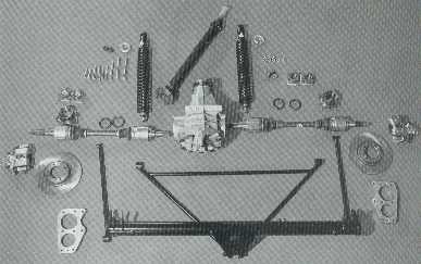

das sind Träger Platten die am Dedion Rohr angeschraubt werden, darin sitzt die Hinterachs Radnarbe. Mit diesen Trägerplatten ist es möglich den Sturz zu verstellen.

@ Ulli
Die Teile re und li neben Achsrohr....
erxxfl antwortete auf das Thema: Lutz, was sind De-Dion-Ohren?
das Bild Uwe sieht aus wie vom Tamiya Bausatz
