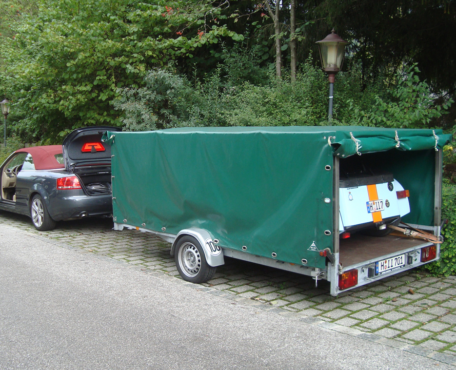

Hallo Ralf,
meinen habe ich von
www.kroeger.de
Liegt bei Hamburg, also nicht so weit weg von Dir.
Aufbau ist nachträglich aufgebaut und die Plane vom Planenmacher:
