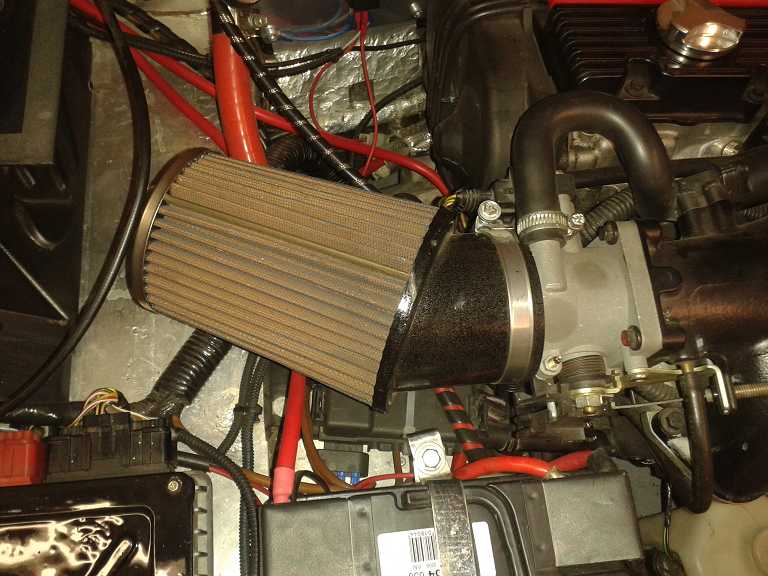

edxxdi antwortete auf das Thema: Luftfilter
Der Vollständigkeit halber:
So sieht das ganze in eingebautem Zustand aus:
Es ist dieser Filter:
www.sandtler24.de/x-air-konischer-filter-350039sc.html
Maße:
Anschlussdurchmesser: 70 mm
Länge des Filterkonus: 150 mm
Durchmesser klein: 100 mm
Durchmesser groß: 120 mm
Der Anschluss ist 30° gewinkelt wodurch der Filter rundum Luft hat.
Ich find' den nahezu ideal für einen Rover Caterham.
Die Tatsache, dass da keine Seriennummer oder Markenname draufsteht, hat bisher noch keinen Tüvprüfer gestört ...
Dirk
