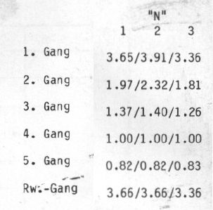

Zur Zeit habe ich folgende Ganguebersetzung :
3.36 / 1.81 / 1.23 / 1.0 / 0.825 mit 3.29 Differential
Da ist der 1. Gang arg kurz !

Andreas ist die Übersetzung des Differenzials ein Zahlendreher ?
um Aufschlauung ersuchend ?
edxxdi antwortete auf das Thema: T9 Getriebe langer 1. Gang
Hans Hellmann schrieb: Andreas ist die Übersetzung des Differenzials ein Zahlendreher ?
Kommt mir auch komisch vor.
Das standard T9 sollte doch 3,65 / 1,97 / 1,37 / 1 / 0,82 haben.
Und bei mir hat das Diff 3.92
Dirk
Sorry, mein Fehler.
das Typ 9N gab's wohl in unterschiedlichen Abstufungen:
Aber mein Diff ist definitiv 3:92 :oops:

@Hans
Du hast den Zahlendreher gemerkt, muss 3.92 heißen !
